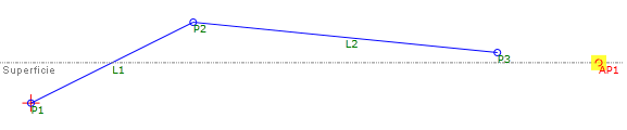

Nell'esempio riportato di seguito,
AP1 è un punto ausiliario che viene disegnato sulla superficie con una pendenza che parte da P2. P3 e L2 vengono disegnati ad una distanza interpolata tra P2 e AP1.
