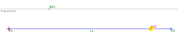

Per vedere un esempio dell'utilizzo di questo elemento di geometria, aprire il seguente file PKT di esempio:
Auxiliary Intersection Example.pkt
In questo esempio, l'elemento
 Auxiliary Intersection (AP2) viene creato in corrispondenza dell'intersezione di L1 con una pendenza specificata che si origina in AP1. La pendenza viene estesa e invertita.
