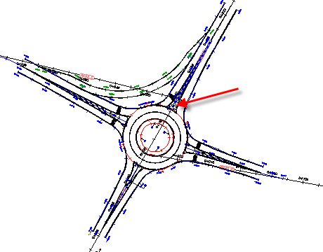

  4. Fare clic sul tracciato Canalizzazione_EW.
  5. Sotto Parametri strada di accesso nella finestra di dialogo Crea rotatoria - Strada di accesso, modificare i seguenti parametri:
    • Raggio corsia di uscita: 25
    • Tratto di raccordo di entrata: 75
  6. Nella parte inferiore della finestra di dialogo, fare clic su Avanti.

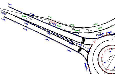

  7. Sotto Parametri del triangolo di Reuleaux nella finestra di dialogo Crea rotatoria - Isole, modificare il valore Lunghezza in 75.
  8. Nella parte inferiore della finestra di dialogo, fare clic su Avanti. Fare clic su Fine.
    La strada di accesso viene estesa, il raggio corsia di uscita viene aumentato e il disegno al tratto delle isole e della segnaletica orizzontale viene aggiornato.

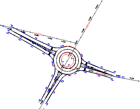

Per modificare la posizione della rotatoria
  1. Fare clic sulla scheda Intersezionegruppo Modifica rotatoriaModifica rotatoria Trova.
  2. Fare clic sul tracciato Rotatoria_ISLAND.
  3. Sotto Punto centrale rotatoria nella finestra di dialogo Crea rotatoria - Anello di circolazione, fare clic su .

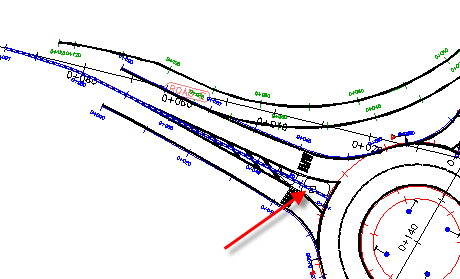

  4. Nella Carta, sul tracciato Road D, fare clic accanto alla progressiva 0+130.
    Nota:
    La progressiva 0+130 non è etichettata ma la posizione è illustrata nella seguente immagine.

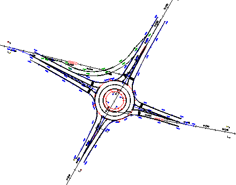

  5. Nella parte inferiore della finestra di dialogo, fare clic su Avanti tre volte. Fare clic su Fine.
    I tracciati e la segnaletica orizzontale della rotatoria vengono ricreati intorno al nuovo punto centrale.

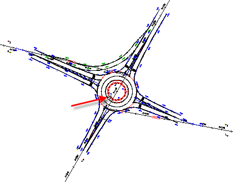

Per eliminare componenti della rotatoria
  1. Fare clic sulla scheda Intersezionegruppo Modifica rotatoriaElimina rotatoria Trova.
  2. Fare clic sul tracciato Canalizzazione_SN (1).
    Viene eliminata sia la strada di accesso che la corsia di svolta diretta. La corsia di svolta diretta è stata eliminata poiché la sua geometria era dipendente dalla geometria delle strade di accesso a cui era associata.
    Nota:
    Per eliminare l'intera rotatoria, fare clic su uno dei tracciati dell'anello di circolazione mentre è attivo il comando Elimina rotatoria.
