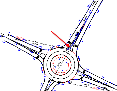

Selezionare le corsie di ingresso e di uscita
  1. Aprire Roundabout-Slip Lane-Add.dwg, che si trova nella cartella delle Carte di esercitazione.
  2. Fare clic sulla scheda Inizio gruppo Crea progettoelenco a discesa IntersezioniAggiungi corsia di svolta diretta. Trova
  3. Per la corsia di ingresso, fare clic sul tracciato Canalizzazione_SN (1).
  4. Per la corsia di uscita, fare clic sul tracciato Canalizzazione_EW.

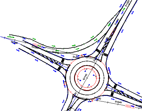

    La corsia di svolta diretta viene visualizzata nella Carta.
