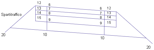

Un gruppo di codici standard definisce la visualizzazione e il funzionamento degli elementi punto utilizzati nei componenti sezione tipo di elaborazione dei modellatori di AutoCAD Civil 3D.
Nell'illustrazione che segue viene mostrata la posizione dei codici punto standard sui componenti sezione tipo che definiscono una strada a doppia carreggiata con uno spartitraffico depresso e banchine interrotte.
Strada a doppia carreggiata con spartitraffico depresso; Banchine troncate
La tabella che segue le illustrazioni fornisce descrizioni dei codici punto utilizzate nelle sezioni tipo illustrate.
Nell'illustrazione che segue viene mostrata la posizione dei codici del punto standard sui componenti sezione tipo che definiscono una strada a doppia carreggiata con uno spartitraffico depresso e banchine interrotte:
Strada a doppia carreggiata con spartitraffico depresso; Banchine estese
Nell'illustrazione seguente viene mostrata la posizione dei codici punto standard sui componenti sezione tipo che definiscono una strada ad unica carreggiata con un cordolo e una cunetta. Non sono mostrati tutti i layer.
Strada ad unica carreggiata con cordolo e una cunetta; Non sono mostrati tutti i layer
La tabella che segue i nomi descrive i codici del punto standard utilizzati nelle illustrazioni delle sezioni tipo di esempio.
