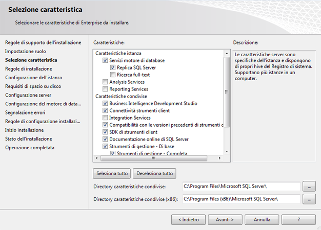

  1. Inserire nell'unità apposita il disco di installazione di Microsoft SQL 2005 e avviare l'installazione guidata. Prima di tutto vengono installati i prerequisiti richiesti, dopodiché inizia il processo di installazione.
  2. Fare clic su Avanti. La procedura guidata esegue un controllo della configurazione di sistema. Verificare che tutti i controlli siano stati completati correttamente, quindi fare clic su Avanti.
  3. Nella finestra di dialogo Componenti da installare selezionare Servizi di database SQL Server, quindi fare clic su Avanti.
  4. Nella finestra di dialogo Nome istanza selezionare il pulsante di opzione Istanza denominata e immettere AutodeskVault, oppure selezionare Istanze installate, l'istanza AutodeskVault, quindi fare clic su Avanti.
  5. Nella finestra di dialogo Componenti esistenti sono elencati i servizi di database SQL Server che verranno aggiornati. Selezionare la casella di controllo accanto a Database SQL Server, quindi fare clic su Avanti.
  6. Nella finestra di dialogo Informazioni di accesso per l'aggiornamento viene richiesto un account da utilizzare per eseguire l'aggiornamento. È necessario accedere a un account con privilegi amministrativi sul server. Selezionare Modalità di autenticazione di Windows, quindi fare clic su Avanti.
  7. Nella finestra di dialogo Account servizio selezionare un Account di sistema predefinito o un Account utente di dominio per eseguire SQL Browser. Fare clic su Avanti.
    Nota: Se, per eseguire il servizio SQL Server, è stato utilizzato in precedenza un account utente, selezionare Utilizza un account utente di dominio e compilare i campi obbligatori di tale account.
  8. La finestra di dialogo Impostazioni segnalazione errori e utilizzo funzionalità visualizza delle impostazioni opzionali non richieste per Autodesk.
  9. Nella finestra di dialogo Inizio installazione fare clic su Installa per avviare il processo di aggiornamento.
