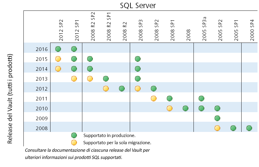

Release SQL
Nella seguente tabella vengono riepilogate le release compatibili di Vault e SQL con punti verdi. I punti gialli indicano il percorso di aggiornamento consigliato. Fare riferimento a Requisiti di sistema di Vault per la release del Vault in uso per garantire la compatibilità tra le versioni di prodotto del Vault e SQL.
Se è necessario un aggiornamento di SQL, consultare l'argomento specifico per il proprio ambiente per visualizzare un riepilogo degli scenari più comuni. La documentazione completa relativa ad SQL è resa disponibile da Microsoft.
