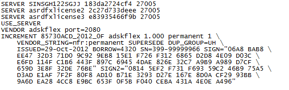

Esempio di file di licenza per un server ridondante
Di seguito è riportato un esempio di file di licenza completo per un modello di server delle licenze ridondante.
Nota: Il modello di server ridondante richiede l'aggiunta di un numero di porta per ciascun server (la porta di default è la 27005).
