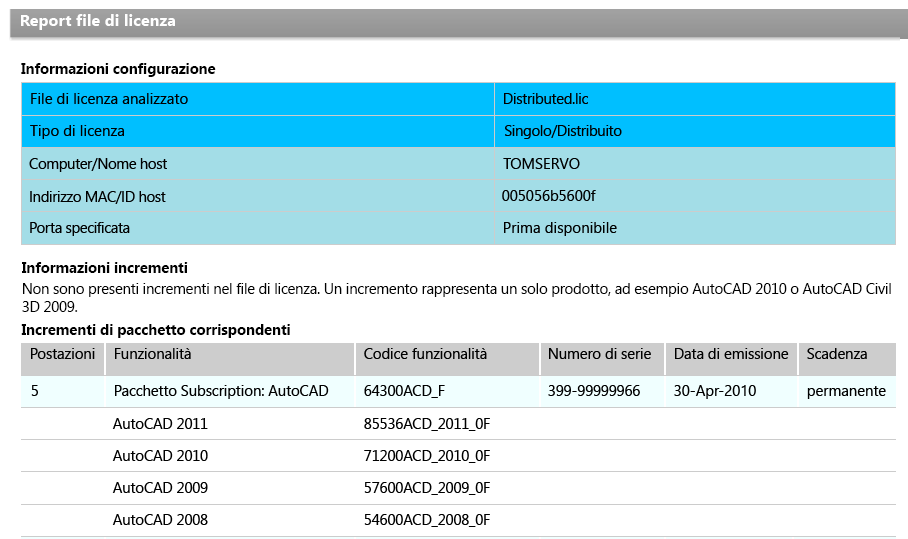

Per visualizzare i valori dei dati nel file di licenza in un formato più leggibile, è possibile utilizzare License File Parser, disponibile su Internet all'indirizzo www.licenseparser.com. Questa utilità consente di visualizzare i dati del file di licenza in formato tabella:
Esempio di visualizzazione del parser delle licenze
Una visualizzazione chiara dei codici di funzione dei prodotti è particolarmente utile quando si utilizza un file di opzioni per la licenza di rete. Per numerosi parametri del file è necessario specificare un codice di funzione del prodotto.
