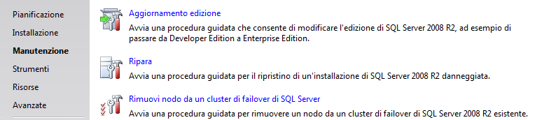

  1. Avviare il programma di installazione dal relativo supporto della versione completa di SQL 2008. Selezionare l'opzione Manutenzione e avviare l'Aggiornamento guidato edizione.

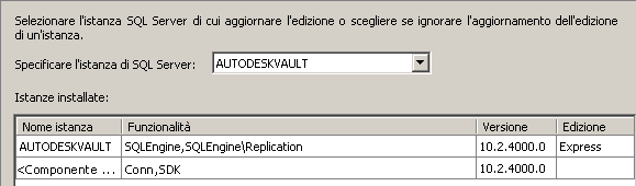

  2. Verificare la versione e/o la chiave di prodotto della versione completa di SQL 2008. Continuare fino alla finestra Seleziona istanza e scegliere l'istanza AutodeskVault.
