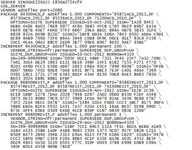

Esempio di file di licenza pacchetto combinato
Di seguito è riportato un esempio di file di licenza pacchetto per più versioni di prodotti Autodesk. I prodotti con licenza includono AutoCAD, dalla versione 2010 alla 2013, e Revit, dalla versione 2010 alla 2013.
