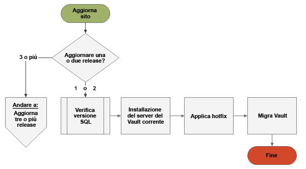

Sito singolo
Seguire le istruzioni riportate in questa sezione per l'aggiornamento di un Vault Server per un singolo sito.
Aggiornare una o due release?
    L'aggiornamento di uno o due release implica un'installazione del server del Vault. L'aggiornamento di tre o più release richiede installazioni intermedie del server del Vault.
    Ad esempio, in caso di aggiornamento da Vault Professional 2012 a Vault Professional 2016, utilizzare il percorso di migrazione "3 o più".
Verifica versione SQL
    Verificare che la versione esistente di SQL sia compatibile con la release successiva del Vault da installare. Se la versione di SQL esistente richiede un aggiornamento (vedere il capitolo precedente di questo documento Aggiornamento SQL), eseguire gli aggiornamenti necessari, quindi tornare a questa sezione.
Installazione di Vault Server
    L'installazione di Vault Server 2011 o di una release più recente supporta la disinstallazione automatica del server del Vault 2010 o versioni successive. Di conseguenza, non è necessario disinstallare Vault 2010 o una release più recente.

Applica hotfix
    Tutte le hotfix create dopo l'ultimo service pack devono essere installate su ogni sito. L'installazione delle hotfix garantisce che siano applicati gli aggiornamenti più recenti per la corretta migrazione.
Migra Vault
    Quando viene avviato per la prima volta il Vault Server, viene richiesto all'amministratore di migrare il vault e i database di libreria. Gli utenti non possono accedere al vault fino al termine della migrazione. Non migrare fino a quando tutti i service pack e le hotfix non sono state applicate.
    Se un service pack o una hotfix viene applicata dopo la migrazione, è richiesta una migrazione build-to-build (b2b). La migrazione B2B un'opzione della riga di comando descritta dettagliatamente nella sezione Timeout migrazione e nella guida Wiki per Autodesk Vault.

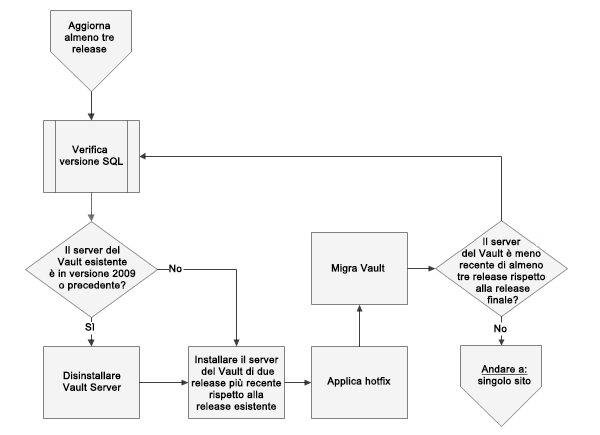

Aggiorna almeno tre release
Seguire le istruzioni riportate in questa sezione se il Vault Server è meno recente di tre o più versioni rispetto alla release dell'aggiornamento corrente.
Installazione di release intermedie
Ogni release del server di Autodesk Vault supporta la migrazione da due release precedenti. Quando si effettua l'aggiornamento su tre o più release, è necessario migrare il database SQL passando per release intermedie del Vault. Questa operazione viene eseguita installando ogni altra release di server del Vault, fino alla release finale.
Ad esempio, per la migrazione da 2012 a 2016, è necessario installare Vault 2014 come passaggio intermedio.
Verificare che la versione esistente di SQL sia compatibile con la release successiva del Vault da installare. Se la release di SQL esistente richiede un aggiornamento (vedere il capitolo precedente di questo documento Aggiornamento SQL), eseguire gli aggiornamenti necessari, quindi tornare a questa sezione.
Il Vault Server esistente è alla versione 2009 o precedente?
Il Vault 2009 e le release precedenti richiedono la disinstallazione manuale prima di installare una release più recente. Il Vault 2010 e le release più recenti non richiedono la disinstallazione manuale prima di installare una release più recente.
Disinstallare Vault Server
Questa procedura è valida solo per Vault 2009 o versioni precedenti. Copiare il file …/server/web/services/web.config e connectivity.vaultmanager.exe.config prima di eseguire la disinstallazione di Vault Server 2009 o di una release precedente. Disinstallare solo il server del Vault, non rimuovere SQL o il database del Vault.
Installare il server del Vault di due release più recente rispetto alla release esistente
Durante l'installazione, attivare l'opzione per scaricare e applicare i service pack. Se richiesto, non migrare al termine dell'installazione.

Applica hotfix
Migrazione dei Vault e delle librerie
Non migrare i vault fino a quando tutti i service pack e le hotfix non sono state applicate. Una volta pronti, avviare l'applicazione del server del Vault. Viene richiesto all'amministratore di migrare il vault e i database di libreria. Accettare l'offerta e migrare tutti i vault.
I vault devono essere migrati alla release installata prima di poter installare la release successiva del Vault. Se un service pack o una hotfix viene applicata dopo la migrazione, è richiesta una migrazione build-to-build (b2b). La migrazione B2B è un'opzione della riga di comando descritta nella sezione Migrazione dei dati del Vault dopo l'installazione di una correzione o di un aggiornamento della Guida in linea di Autodesk Vault.
Se il Vault Server installato è ancora precedente di tre o più release rispetto alla release finale
Se la release installata è tre o più release precedente della release finale, ripetere i passaggi di Aggiorna almeno tre release.
Il Vault Server installato è una o due release precedente rispetto alla release finale
Se la release installata è una o due release precedente della release finale, non sono richieste release intermedie. Accedere alla procedura descritta in Sito singolo.
