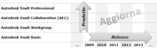

Il processo di aggiornamento è valido per tutte le versioni di prodotto Autodesk Vault. Ulteriori dettagli vengono forniti per le versioni 2009 e successive, anche se il processo generico può essere applicato a tutte le release.
Un aggiornamento potrebbe richiedere una release più recente, una versione di prodotto superiore o entrambi. Quando si esegue l'aggiornamento, aggiornare prima la release, quindi aggiornare la versione di prodotto.
Ad esempio, se si passa da Vault Workgroup 2014 a Vault Professional 2016, innanzitutto aggiornare la release a Vault Workgroup 2016, quindi aggiornare la versione a Vault Professional 2016.
