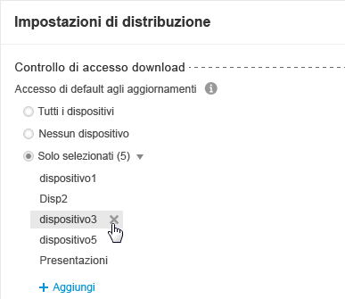

  1. Nel portale degli account, accedere a PRODOTTI E SERVIZI Aggiornamenti dei prodotti, quindi fare clic sull'icona Impostazioni nell'angolo in alto a destra.
    Viene visualizzata la finestra di dialogo Impostazioni di distribuzione.
  2. Nella finestra di dialogo Impostazioni di distribuzione, modificare l'elenco di dispositivi Solo selezionati:
    • Per aggiungere dispositivi, fare clic su +Aggiungi e selezionare i dispositivi dall'elenco visualizzato.
    • Per rimuovere dispositivi, posizionare il puntatore del mouse su una singola voce, quindi fare clic sulla X accanto al nome del dispositivo.
  3. Una volta completata la modifica dell'elenco Solo selezionati, fare clic su Seleziona per chiudere la finestra di dialogo Impostazioni di distribuzione.
