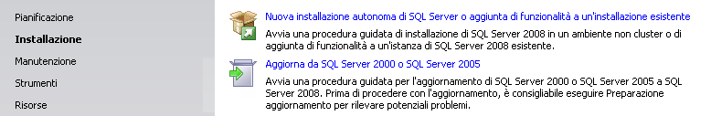

  1. Avviare il programma di installazione dal relativo supporto di SQL Express 2008 R2. Selezionare l'opzione Installazione e iniziare l'Aggiornamento guidato.

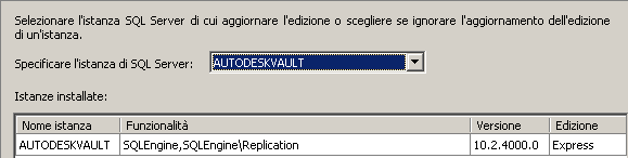

  2. Selezionare l'istanza SQL AutodeskVault.
  3. Aggiornare l'istanza completando la procedura guidata.
