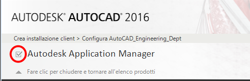

Durante la creazione di un'installazione client, è possibile evitare l'installazione di Application Manager deselezionando l'opzione relativa ad Application Manager nel programma di installazione:
