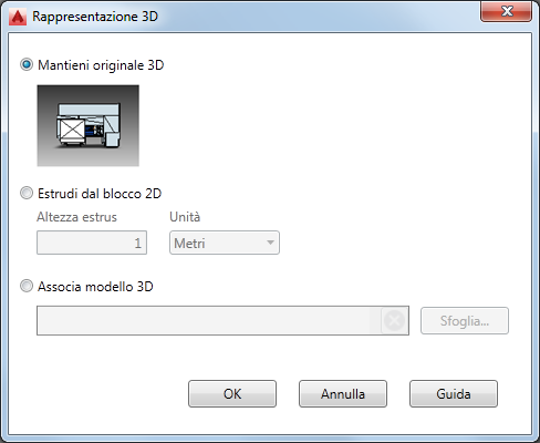

Accesso alla finestra di dialogo Rappresentazione 3D
Nella scheda Generatore di asset, nel gruppo Crea, fare clic su Rappresentazione 3D per aprire la finestra di dialogo Rappresentazione 3D.
Nota: L'opzione Mantieni originale 3D viene visualizzata solo se un modello 3D è già stato associato all'asset e ci si trova in modalità di modifica. È possibile mantenere l'associazione originale o crearne una nuova selezionando l'opzione Associa modello 3D.
Estrusione da un blocco 2D
Con questo metodo è possibile inserire un valore di estrusione nella casella di testo Altezza di estrusione e scegliere il sistema di misura desiderato dal menu a discesa Unità. È opportuno tenere presente che il valore di estrusione immesso viene applicato all'intero blocco.
Nota: Gli oggetti vengono estrusi in base al blocco di delimitazione e non al contorno. Per impostare la generazione di estrusione dalla casella di delimitazione allo spigolo di delimitazione, è necessario modificare il valore della chiave di registro UseBlockGeometryFor2dPublish da 0 a 1. La chiave si trova al seguente percorso del registro: HKEY_LOCAL_MACHINE\SOFTWARE\Autodesk\Factory Design Suite\R20. Prestare estrema attenzione quando si modifica la chiave di registro.

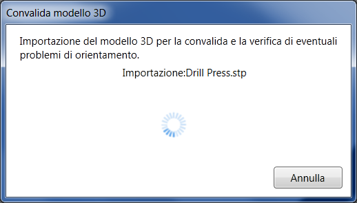

  2. Viene visualizzata la finestra di dialogo Convalida modello 3D, che riporta il seguente messaggio durante l'importazione del modello 3D all'interno del layout.
