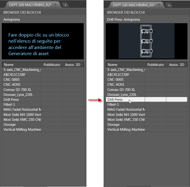

  1. Aprire il layout di AutoCAD Factory che contiene il blocco che si desidera convertire in un asset e pubblicare.
  2. In scheda Factory, gruppo Asset della fabbrica, fare clic su Generatore di asset .
  3. Viene visualizzata la finestra di dialogo Browser dei blocchi, che elenca tutti i blocchi definiti nel disegno corrente.
    Fare doppio clic sul blocco che si desidera convertire in un asset e pubblicare. In questo modo si accede all'ambiente del Generatore di asset e il blocco selezionato viene visualizzato nella finestra di anteprima Browser dei blocchi, come illustrato nell'immagine precedente. Il blocco viene anche evidenziato nella finestra grafica. Inoltre, è possibile accedere al Generatore di asset facendo clic con il pulsante destro del mouse sul blocco nel layout e selezionando Factory > Generatore di asset nel menu contestuale.
