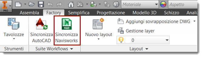

Sincronizzazione con Navisworks
Con il flusso di lavoro della suite Sincronizza Navisworks viene visualizzato il layout di Inventor attivo in Navisworks. Il file di assiemi viene salvato in formato NWF per migliorare le prestazioni all'interno dell'ambiente Navisworks.

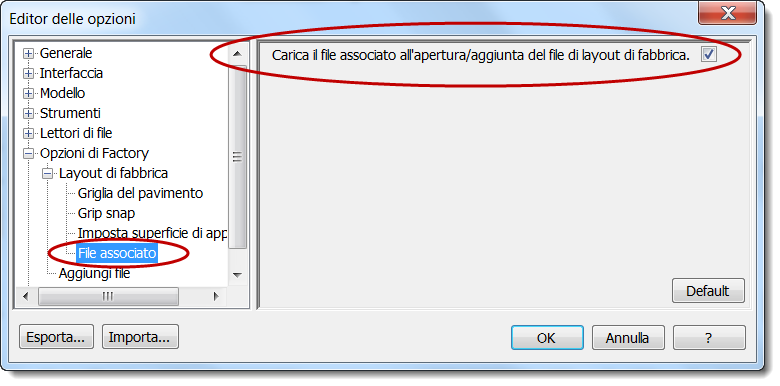

La sincronizzazione con Navisworks comporta la creazione di un file di Navisworks con lo stesso nome del file di Inventor e la sua memorizzazione nello stesso percorso. Se esiste una sovrapposizione DWG 2D collegata al layout 3D, il file DWG viene aggiunto al file se l'opzione Carica il file associato è selezionata nell'Editor delle opzioni.
