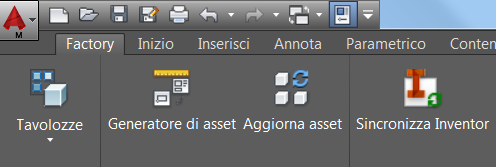

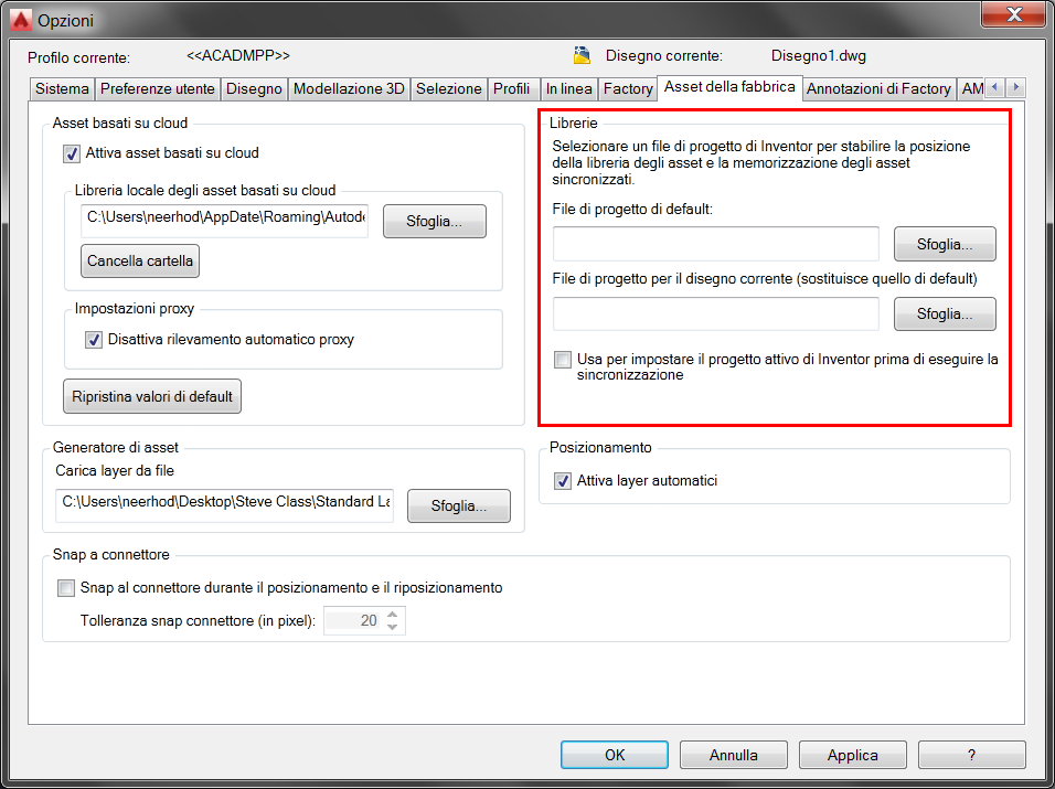

    In AutoCAD, fare clic sul menu a discesa dell'applicazione , selezionare Opzioni, quindi fare clic sulla scheda Asset della fabbrica.
    Nel campo File di progetto di default, individuare il file di progetto per il progetto di Inventor da utilizzare come riferimento per l'accesso e l'aggiornamento di asset in AutoCAD. Per tutti i disegni di AutoCAD si fa riferimento al progetto di default, a meno che non si specifichi un altro percorso nel campo File di progetto per il disegno corrente. Da questo campo si sostituisce l'impostazione di default solo per il disegno corrente.
    Poiché è possibile che siano aperti altri file di progetto di Inventor quando si avvia una sincronizzazione da AutoCAD, selezionare Usa per impostare il progetto attivo di Inventor prima di eseguire la sincronizzazione per assicurarsi che i dati degli asset vengano sincronizzati con il file di progetto di Inventor indicato in queste impostazioni.

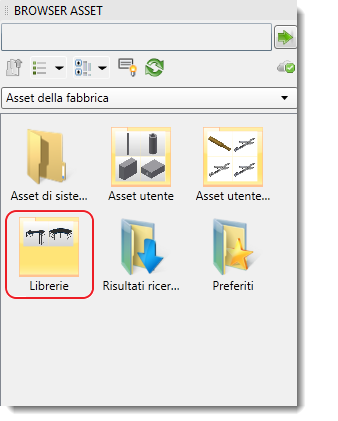

    Dopo aver applicato queste impostazioni, il file di progetto associato viene utilizzato come riferimento da Browser asset di AutoCAD Factory per visualizzare gli asset associati, se nel file di progetto è configurata una libreria.

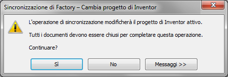

    Se si conferma la modifica quando viene visualizzata la finestra di dialogo, il disegno 2D viene sincronizzato con il modello 3D utilizzando il progetto di Inventor identificato.
