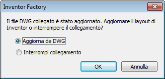

Aggiornamento da AutoCAD
Per aggiornare un layout di fabbrica 3D, se le revisioni sono state apportate al layout originale di AutoCAD, attenersi alla seguente procedura. Se il layout 2D è aperto in AutoCAD, è necessario chiuderlo prima di poter eseguire l'aggiornamento.
  1. L'icona del browser per il nodo del disegno indica che il disegno 2D originale è stato rivisto e che per il layout 3D di fabbrica è necessario un aggiornamento.
  2. Nella barra multifunzione fare clic su scheda Factory gruppo Suite Workflows Aggiorna da AutoCAD .
    Nota: In alternativa, fare clic con il pulsante destro del mouse sul nodo del disegno nel browser e selezionare Aggiorna dal menu contestuale a comparsa.
    Si verifica quanto segue:
