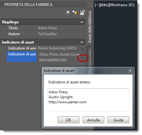

  1. Nella barra multifunzione fare clic su Tavolozze e selezionare Proprietà della fabbrica.
  2. Nel layout, fare clic sull'asset per il quale si desidera creare un indicatore di asset. Le proprietà degli asset vengono visualizzate nella tavolozza Proprietà della fabbrica.
  3. Immettere le informazioni nel campo Indicatore di asset. Se il campo non è sufficiente per contenere tutte le informazioni, fare clic sui puntini di sospensione (...) per aprire la finestra Indicatore di asset e immettere il testo. Per ulteriori informazioni è disponibile anche il campo Indicatore di asset esteso. Nel testo è possibile includere collegamenti Internet.
  4. Per applicare l'indicatore all'asset, fare clic sull'icona Aggiorna nella parte superiore della tavolozza.
  5. Nel layout posizionare il cursore sopra l'asset per visualizzare le informazioni sul nuovo indicatore.
