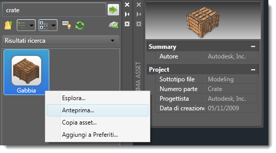

  4. Fare clic con il pulsante destro del mouse sull'immagine della miniatura del browser e fare clic su Anteprima dal menu contestuale a comparsa per visualizzare l'asset nella finestra Anteprima.

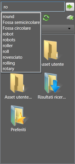

Ricerca di asset
Lo strumento di ricerca degli asset posizionato nella parte superiore di Browser asset offre una ricerca continuamente perfezionata.
  1. In Browser asset, immettere il nome del componente o il valore di un parametro nel campo Cerca nella parte superiore del browser. Quando si esegue la ricerca con valori di un parametro, la ricerca avviene nei parametri Nome, Autore, Categoria, Commenti, Società, Parole chiave e Titolo.
  2. Mentre si immette il testo, viene visualizzato dinamicamente un elenco di termini di ricerca validi.
  3. Selezionare un termine di ricerca o completare la frase di ricerca, quindi fare clic sul pulsante Cerca asset . I risultati della ricerca vengono visualizzati nell'area del browser sotto i relativi controlli.
Una volta eseguita una ricerca, viene aggiunta una cartella Risultati della ricerca in Browser asset. La cartella contiene gli asset trovati. Il componente rimane memorizzato nella cartella finché non viene condotta una nuova ricerca, quindi viene sostituito con il nuovo risultato della ricerca. È possibile selezionare un componente dalla cartella Risultati della ricerca e posizionarlo nel layout di fabbrica.

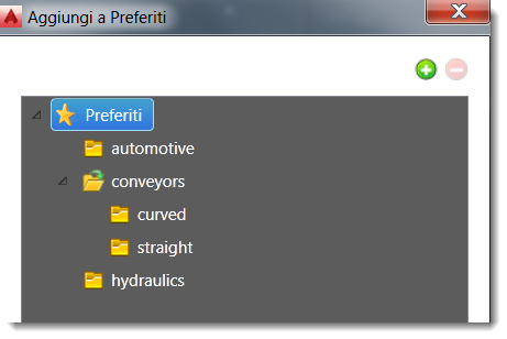

Salvataggio degli asset preferiti
La cartella Preferiti in Browser asset consente di aggiungere/rimuovere gli asset posizionati di frequente in/da una cartella separata per un accesso semplice e rapido. È possibile fare clic e trascinare un asset direttamente dalla cartella Preferiti nel layout.
Per aggiungere un asset alla cartella:
  1. Fare clic con il pulsante destro del mouse sull'asset e selezionare Aggiungi a Preferiti....
  2. Selezionare la cartella in cui posizionare l'asset e fare clic su OK.
    Per aggiungere una nuova cartella, fare clic sul segno più verde e immettere il nome della nuova cartella. La cartella viene aggiunta al livello selezionato quando si fa clic sul segno più. Ad esempio, per aggiungere una nuova cartella di livello superiore, fare clic su Preferiti, quindi fare clic sul segno più. Per creare una cartella all'interno di un'altra, fare clic sul nome della cartella prima di fare clic sul segno più.
    Per eliminare una cartella, fare clic su di essa, quindi fare clic sul segno meno di colore rosso. L'eliminazione di una cartella Preferiti non comporta l'eliminazione dal sistema degli asset presenti al suo interno.
