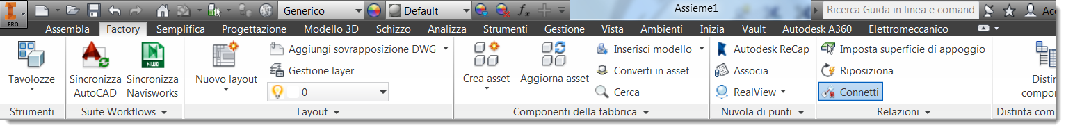

    Utilizzare il comando Connetti per connettere manualmente i punti di connessione in prossimità gli uni degli altri.
    Inserire gli asset con più connettori, quindi selezionare il comando Connetti.
    Selezionare il primo connettore dell'asset.
    Trascinare e rilasciare il primo connettore per collegare il secondo connettore.
    A questo punto l'asset è vincolato dai connettori.
