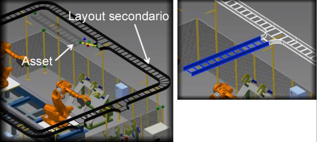

Utilizzare il comando Esponi per visualizzare un connettore o tutti i connettori non utilizzati in un layout o in un layout secondario. Una volta esposti i connettori, è possibile posizionare gli asset connessi tra layout secondari.
Effettuare una delle seguenti operazioni per esporre connettori non utilizzati:
  1. Aprire un layout esistente o crearne uno nuovo contenente uno o più layout secondari.
  2. Attivare il layout secondario che contiene i connettori non utilizzati che si desidera utilizzare.
  3. Nella barra multifunzione fare clic sulla scheda Factory gruppo Relazioni Esponi.
  4. Posizionare il cursore sulla posizione di un connettore non utilizzato e fare clic con il tasto sinistro del mouse per selezionarlo. Il connettore viene esposto (diventa visibile).
  5. Continuare con la selezione dei connettori non utilizzati secondo necessità.
  6. Fare clic con il pulsante destro del mouse e selezionare Fatto dal menu contestuale a comparsa dopo aver terminato la selezione dei connettori. Fare clic con il pulsante destro del mouse e selezionare Annulla o premere ESC per terminare il comando senza esporre alcun connettore.
  7. Dal Browser asset, individuare e connettere un asset al connettore esposto. Proseguire la connessione degli asset agli altri connettori esposti.
  8. Al termine dell'operazione, tornare al livello superiore del layout di fabbrica.
  9. Ripetere la procedura per connettere più asset tra altri layout secondari.
