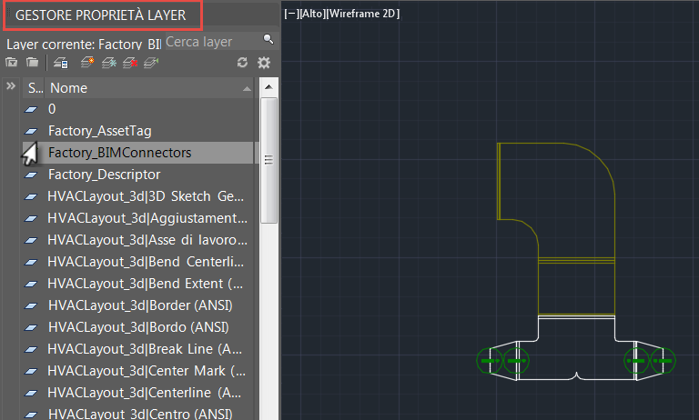

Posizionare il cursore su un connettore per visualizzare una finestra a comparsa con i dati del connettore BIM.
È anche possibile visualizzare i connettori BIM della fabbrica in Gestore proprietà layer, a cui è possibile accedere immettendo LAYER nella riga di comando.
