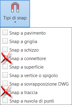

L'accurato posizionamento lineare di un componente di Factory lungo gli assi X, Y o Z è anche possibile attraverso l'utilizzo di un tipo di snap. Tutti i tipi di vertice (punto, punto dello schizzo, punto della nuvola di punti, vertice e così via) sono selezionabili utilizzando questo metodo.
Limitazione: È possibile eseguire lo snap solo ai bordi / alle superfici perpendicolari all'asse del riposizionamento corrente. Inoltre, non sono supportati i tipi di snap Snap a connettore e Snap a traccia.
