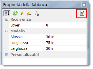

  1. Fare clic sull'asset nel layout.
  2. In scheda Factory, menu a discesa Tavolozze, selezionare Proprietà della fabbrica.
  3. Fare clic sull'icona Modifica proprietà:
  4. Apportare le modifiche necessarie, quindi fare clic su Aggiorna per aggiornare solo l'asset nel layout da cui è stato selezionato Modifica proprietà oppure fare clic su Aggiorna tutto per applicare le modifiche a tutte le istanze in cui viene utilizzato l'asset nel layout corrente.
