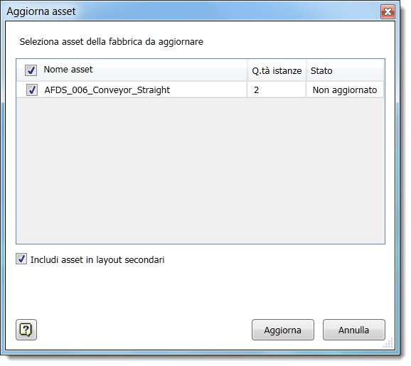

  3. Nella barra multifunzione di Factory, fare clic su Aggiorna asset per visualizzare un elenco degli asset non aggiornati.
  4. Fare clic sulla casella di controllo accanto agli asset posizionati da aggiornare. Posizionando il cursore del mouse in un punto qualsiasi di una riga, nel layout vengono evidenziati gli asset corrispondenti per identificare più facilmente quelli interessati dalla modifica.
  5. Fare clic su Includi asset in layout secondari per aggiornare anche gli asset che vengono posizionati in sottoassiemi.
  6. Fare clic su Aggiorna. Al completamento degli aggiornamenti degli asset, il rispettivo stato passa a Riuscito. Se un aggiornamento non viene eseguito, posizionare il puntatore del mouse sopra lo stato per visualizzare il motivo.
