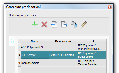

  1. Fare clic su per aprire Contenuto precipitazioni.
    Il modello si apre in una scheda insieme ad Esplora modelli. È possibile dissociare Contenuto precipitazioni in modo da visualizzarlo come pannello indipendente:
    È possibile utilizzare gli strumenti icona dell'interfaccia standard per aggiungere, eliminare, importare ed esportare un file delle precipitazioni, creare una copia del contenuto precipitazioni attualmente selezionato o modificarlo nella finestra Rainfall IDF.

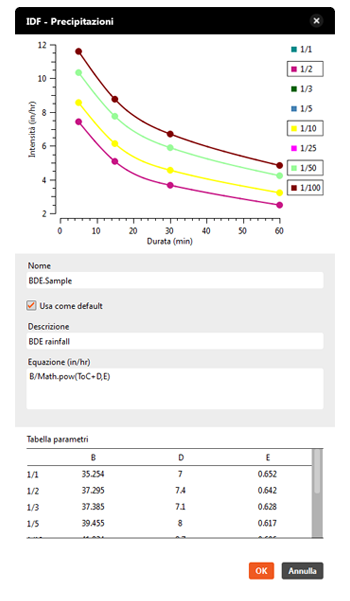

  2. Fare doppio clic (oppure selezionarla e fare clic su Modifica) su una formula IDF di esempio per aprirla in Rainfall IDF.
    • Il grafico mostra la curva IDF per ogni condizione AEP selezionata mediante la formula mostrata nell'equazione.
    • È possibile impostare la selezione corrente come valore di default. È possibile modificare il nome, la descrizione o l'equazione del contenuto precipitazioni corrente.
    • La tabella dei parametri mostra i valori utilizzati per ciascuna condizione rappresentata nella formula corrente.
  3. Una volta modificati i campi desiderati, fare clic su OK.
