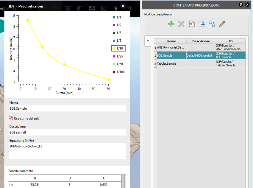

Contenuto precipitazioni e pannelli precipitazioni IDF
L'utilità di gestione del contenuto precipitazioni si apre inizialmente come una scheda, insieme ad Esplora modelli. È possibile spostarlo per visualizzare il pannello nella rispettiva finestra.
È inoltre possibile fare doppio clic per aprire un esempio nella finestra IDF - Precipitazioni. Il pannello presenta grafici relativi alla curva delle precipitazioni IDF per ciascuna delle condizioni AEP selezionate. È possibile rinominare un esempio o nominarne uno nuovo, descriverlo e impostarne l'equazione. Notare che è possibile impostare la formula corrente come valore di default.
Nel pannello vengono visualizzati tali dati anche in formato tabulare. I campi cambiano in base alla formula di esempio utilizzata. È possibile lavorare con i dati in formato tabulare per ottenere una curva più precisa per il progetto.
