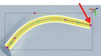

Punto finale regola il punto iniziale o finale di una strada. Quando il grip del punto finale viene spostato, la quota altimetrica viene regolata in modo da corrispondere al terreno esistente.

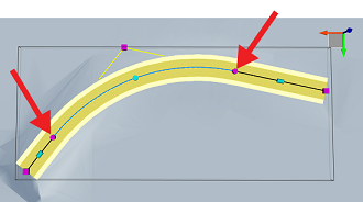

Punto di tangenza consente di modificare il punto iniziale o finale di una curva. Questo manipolatore consente di regolare anche la lunghezza e il raggio della curva.

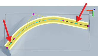

Raggio curva consente di modificare il raggio di una curva.

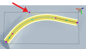

Vertice planimetrico (PI) consente di spostare il punto in cui due tangenti si intersecano.
