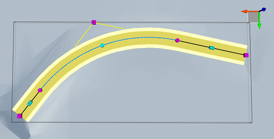

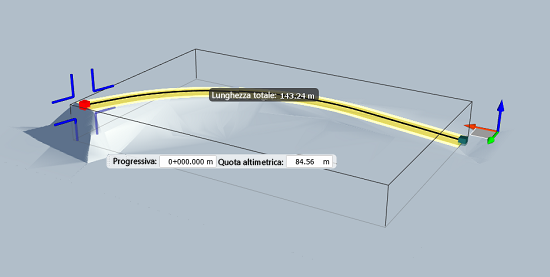

I manipolatori delle strade di progettazione per la modifica della geometria orizzontale sono disponibili nella vista piana. I manipolatori per la modifica della geometria verticale sono disponibili quando si inclina il modello e si visualizza la riga selezionata in corrispondenza di un angolo.
Nota: Per visualizzare i manipolatori verticali e orizzontali di una strada di progettazione, nella scheda delle risorse Strada, la modalità di modifica deve essere impostata su Geometria.
I manipolatori orizzontali sono disponibili quando il modello è in vista piana.

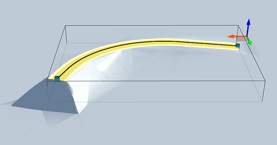

I manipolatori verticali sono disponibili quando il modello viene inclinato in corrispondenza di un angolo.
Selezionare un manipolatore verticale per regolare la quota altimetrica.
