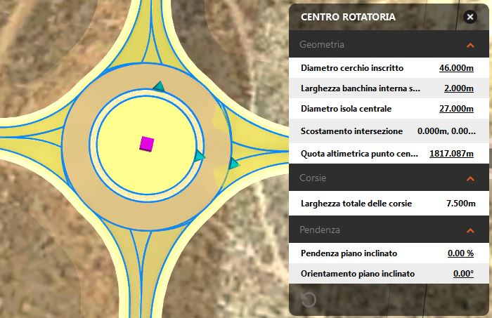

Modifica della geometria del centro della rotatoria
  1. Fare clic su nella barra delle utilità per attivare la modalità di modifica.
  2. Selezionare la rotatoria.
  3. Fare clic al centro della rotatoria una volta per selezionare la rotatoria.
  4. Trascinare i grip di modifica per ridimensionare la geometria della banchina interna della rotatoria, dell'isola centrale o del diametro del cerchio inscritto. È possibile trascinare il grip di modifica per spostare la posizione del centro della rotatoria. Verrà visualizzata anche la scheda delle risorse del centro della rotatoria. Fare clic su un valore della geometria del centro della rotatoria nella scheda delle risorse per modificarlo.

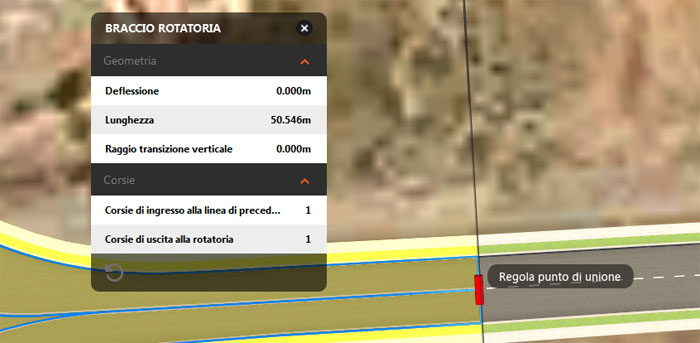

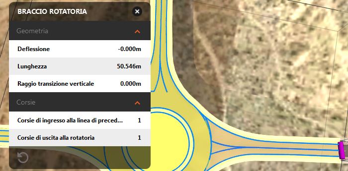

Modifica della geometria dei bracci della rotatoria
  1. Attivare la modalità di modifica.
  3. Fare clic su un braccio della rotatoria per selezionarlo.
  4. Trascinare il grip di modifica per regolare il punto di unione del braccio della rotatoria.
    Nota: I valori della geometria dei bracci della rotatoria presenti nella relativa scheda delle risorse sono di sola lettura.
