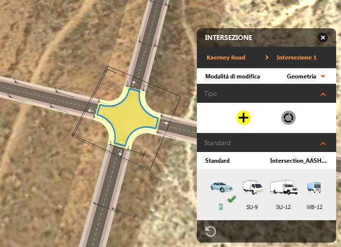

  1. Creare un'intersezione. InfraWorks 360 genera intersezioni nel punto in cui due strade di progettazione si intersecano.
  2. Selezionare l'intersezione in modalità di modifica per visualizzare la scheda delle risorse Intersezione.

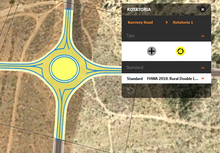

  3. Fare clic su per convertire un'intersezione in una rotatoria. È possibile fare clic su per trasformare nuovamente una rotatoria in un'intersezione.

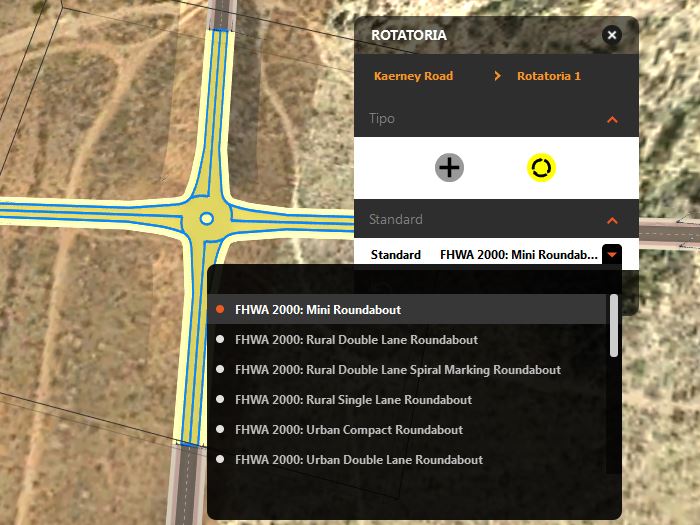

  4. È possibile modificare lo stile della rotatoria nella sezione Standard. Fare clic su un nuovo stile nell'elenco a discesa degli standard per applicarlo.
