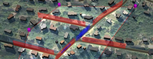

  6. Nella scheda delle risorse Area di studio traffico, impostare Volumi risultato su Per corsia, Per ramo o Off.
    All'area di studio del traffico vengono aggiunte le lunghezze delle diverse code, con una codifica a colori in base alla richiesta. Il colore rappresenta il ritardo. Se il ritardo supera una determinata soglia, le code vengono visualizzate in rosso.
