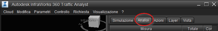

Dopo avere eseguito una simulazione,
  1. Selezionare l'area di studio del traffico.
  2. Nell'area di studio del traffico, fare clic con li pulsante destro del mouse e scegliere pannello Analisi traffico.
    Attendere il caricamento e la visualizzazione del gruppo.
  3. Fare clic sulla scheda Analisi per visualizzare i risultati tabulati, iniziando con il riepilogo dei risultati.
    Fare clic sulle schede nella parte inferiore del gruppo per visualizzare altri risultati tabulati:
