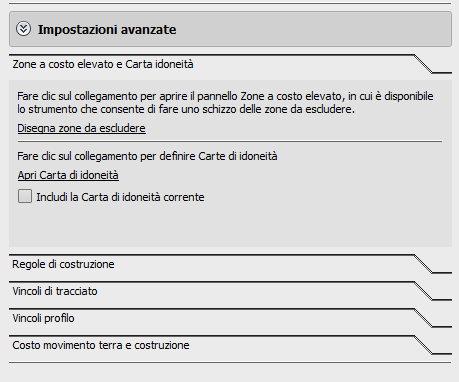

È possibile importare coperture e configurarle come aree da escludere o disegnare aree da escludere mediante il pannello Ottimizzazione modellatore (anteprima). Le aree da escludere vengono incluse come zone a costo elevato quando si genera un modellatore della strada ottimizzato.

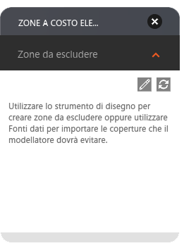

nella scheda delle risorse delle zone a costo elevato per disegnare un'area poligonale da escludere. Fare doppio clic per terminare.
. L'area di copertura è ora elencata come area di esclusione.
