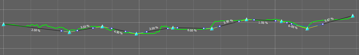

Profilo prima dell'utilizzo di Ottimizzazione profilo
Profilo dopo l'utilizzo di Ottimizzazione profilo
