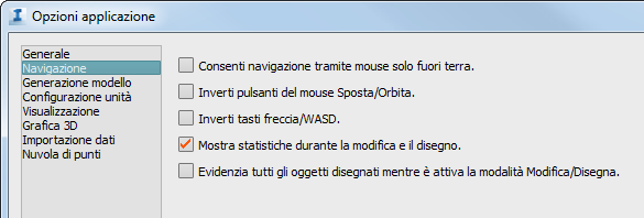

Impostazione delle opzioni di navigazione
  1. Fare clic su .
  2. Nella casella Opzioni applicazione, fare clic su Navigazione. Selezionare le opzioni per attivarle.
    • Consenti navigazione tramite mouse solo fuori terra impedisce la visualizzazione delle viste sotterranee.
    • Inverti pulsanti del mouse Sposta/Orbita consente di invertire le funzioni dei due pulsanti in InfraWorks 360.
    • Inverti tasti freccia/WASD inverte il comportamento dei tasti lettera W, A, S e D e dei tasti freccia per la navigazione.
      Tasti Casella di controllo dell'opzione deselezionata Casella di controllo dell'opzione selezionata
      a e d sposta a destra e a sinistra esegui panoramica a sinistra e a destra
      w e s inclina verso l'alto e verso il basso sposta in avanti e all'indietro
      tasti freccia su e giù sposta in avanti e all'indietro inclina verso l'alto e verso il basso
      tasti freccia destra e sinistra esegui panoramica a sinistra e a destra sposta a destra e a sinistra
    • Attivare/disattivare la visualizzazione di statistiche quali lunghezza o volume totali di un oggetto durante la modifica e l'esecuzione di un disegno.
    • Evidenziare gli oggetti disegnati in modalità disegno.
