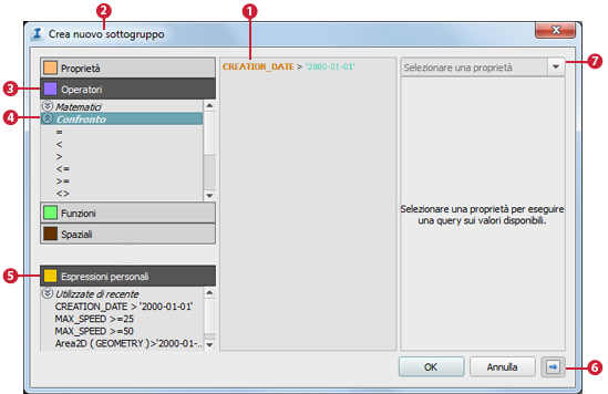

Nell'esempio sopra riportato, l'Editor espressioni viene utilizzato per generare un sottogruppo contenente elementi creati dopo l'1 gennaio 2000.
Area in cui è possibile visualizzare, creare e modificare espressioni. È possibile immettere elementi manualmente o selezionare elementi di espressione tramite il menu degli elementi di espressione o il riquadro dei valori.
Il titolo della finestra di dialogo dell'Editor espressioni varia a seconda del tipo di espressione. Nell'esempio sopra riportato, l'Editor espressioni viene utilizzato per generare un sottogruppo contenente elementi creati dopo l'1 gennaio 2000.
Nell'esempio, è stata espansa la categoria Operatori per visualizzare gli operatori di confronto disponibili.
InfraWorks 360 supporta le condizioni elencate nelle categorie Proprietà, Operatori, Funzioni e Spaziali. Vedere Panoramica degli elementi di espressione per ulteriori informazioni ed esempi relativi ad ogni categoria di elementi di espressione.
Area in cui è possibile visualizzare, modificare e utilizzare le espressioni utilizzate di recente.
Selezionare una proprietà dall'elenco a discesa per eseguire una query sui valori disponibili.
