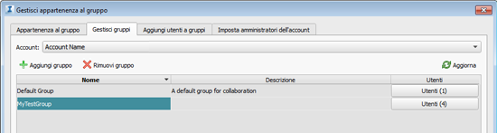

per aprire Gestisci appartenenza al gruppo.
Se è possibile gestire gruppi e utenti in più account, selezionare l'account corretto dal menu a discesa.
L'utente viene aggiunto ad InfraWorks 360 come amministratore di default del nuovo gruppo.
