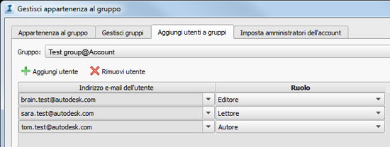

Aggiunta di utenti ad un gruppo e assegnazione di ruoli
  1. Nella pagina iniziale di InfraWorks 360, fare clic su per visualizzare un menu orizzontale.
  2. Fare clic su .
  3. Nella finestra di dialogo Gestisci appartenenza al gruppo, fare clic su Aggiungi utenti a gruppi.
  4. Selezionare il Gruppo corretto dal menu a discesa.
  5. Fare clic su .
  6. Immettere indirizzi e-mail di utenti validi.
  7. Assegnare un ruolo ad ogni utente. Vedere Informazioni sui ruoli nei gruppi e Informazioni sulla collaborazione).
    Nota: Non è possibile assegnare il ruolo di amministratore ad un membro da questa scheda. Questa operazione può essere eseguita da Imposta amministratori dell'account. Per ulteriori informazioni, vedere Aggiunta di utenti amministratori. Inoltre è consigliabile limitare i ruoli degli editori, poiché un editore, come l'amministratore, può eliminare i modelli nel cloud e prepararli per la visualizzazione in un browser.
  8. Fare clic su Chiudi per inviare un'e-mail di invito ai nuovi utenti aggiunti.
    Un avviso viene visualizzato nella pagina iniziale di InfraWorks 360.
    Gli utenti devono accettare l'invito per aderire al gruppo.
