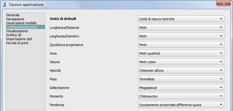

È possibile impostare le unità di misura per il modello. Le impostazioni delle unità di misura vengono utilizzate in InfraWorks 360, ad esempio, durante la modifica di stili o l'impostazione delle proprietà relative a lunghezza, larghezza e profondità. Tali impostazioni rimangono attive tra una sessione e l'altra.
  1. Fare clic su .
  2. Fare clic su Configurazione unità.
    • Impostare le unità di default per il modello sulle unità di misura metriche o inglesi.
      L'opzione configurata determina le impostazioni di default per le altre unità nella finestra di dialogo.
      Nota: Se si imposta Unità di default su Unità di misura inglesi, è comunque possibile selezionare unità di misura metriche per misurazioni specifiche, tuttavia le opzioni in unità metriche verranno visualizzate in fondo all'elenco.
    • Specificare le unità di default per ognuna delle altre opzioni di misurazione.

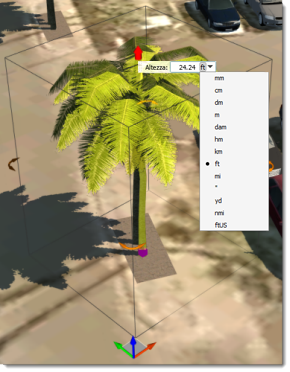

      Nota: È possibile sostituire l'unità di default specificata nella scheda Configurazione unità ogni volta che si crea o si modifica un oggetto. Selezionare l'unità di misura elencata nella mini barra degli strumenti per un oggetto selezionato e scegliere l'unità di misura desiderata dall'elenco a discesa.
