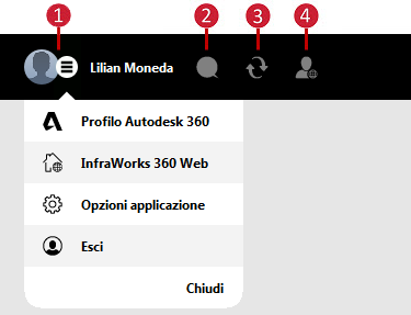

La barra delle utilità contiene strumenti per la collaborazione nel cloud, nonché strumenti comuni utilizzabili in molte fasi del lavoro.
Strumenti per il cloud

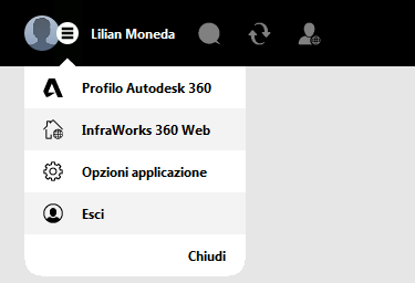

		- Fare clic sull'immagine del profilo per accedere o uscire da InfraWorks 360 utilizzando l'ID del proprio account A360. Una volta eseguito l'accesso, è possibile accedere al proprio profilo A360, specificare le Opzioni applicazione e uscire dall'applicazione o chiuderla.
- Comunicazioni tra utenti sul progetto di infrastrutture mediante Feed progettazione.
- Pubblicazione del modello per la prima volta o sincronizzazione degli aggiornamenti.
- Accesso ai modelli di InfraWorks 360 tramite un browser Web.
