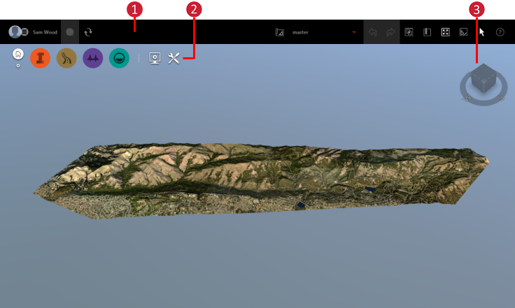

Elementi dell'interfaccia utente
L'interfaccia utente include i seguenti elementi:
  1. La barra delle utilità consente di accedere alle seguenti utilità di Autodesk 360:
    • Dopo avere effettuato l'accesso è possibile condividere modelli e proposte e accedere alla pagina del profilo Autodesk 360 e alle opzioni dell'applicazione. È possibile impostare opzioni dell'applicazione per specificare impostazioni quali unità di misura di default, lingua e livello di dettaglio di visualizzazione. Feed progettazione consente di aggiungere commenti a modelli, proposte e scenari pubblicati. La sincronizzazione consente di visualizzare le modifiche apportate da altri utenti e condividere le proprie modifiche con altri.
    • La barra delle utilità contiene anche alcuni strumenti generali che è possibile utilizzare in tutte le fasi del lavoro.
  2. Gli strumenti intelligenti includono una serie di strumenti appropriati per la fase del lavoro da eseguire.
  3. ViewCube è un'interfaccia permanente, i cui elementi possono essere selezionati mediante clic e trascinati; esso viene utilizzato per passare dalle viste standard del modello a quelle assonometriche e viceversa. Posizionare il cursore sullo strumento ViewCube per attivarlo.
