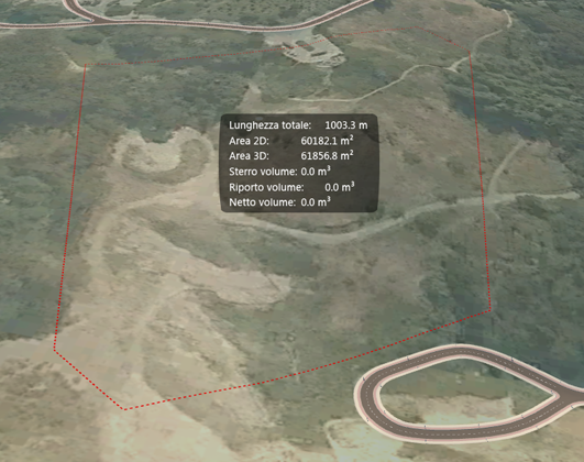

Lo strumento Statistiche terreno misura la lunghezza totale, l'area 2D, l'area 3D e il volume dell'area di terreno selezionata.
  1. Eseguire lo zoom indietro in modo da visualizzare lo spazio da misurare.
  2. Fare clic su .
  3. Fare clic sul punto iniziale, quindi fare clic su ogni altro punto aggiuntivo che compone il perimetro della regione che si desidera misurare. Fare doppio clic per terminare il disegno.
    Le informazioni di misurazione vengono visualizzate sul perimetro.
    Le informazioni sul volume vengono visualizzate solo se è stata regolata la quota altimetrica dell'area misurata, ad esempio mediante l'aggiunta di una copertura e la regolazione dell'altezza.
  4. Per cancellare la misurazione corrente, premere ESC.
