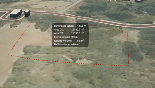

Misurazione dell'area e del volume di un terreno
  • Misurazione del volume di elementi modellati a partire dal terreno, ad esempio oggetti d'acqua, facendo clic sul perimetro.
  • Se si modifica la quota altimetrica dell'area misurata, in Area/Volume terreno viene visualizzato il volume dell'area prima e dopo la modifica.
