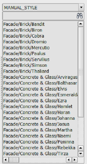

È possibile visualizzare o inserire i valori validi delle proprietà nel gruppo di dati selezionato mediante il riquadro dei valori nell'Editor espressioni. Non è possibile visualizzare o inserire valori durante la creazione di un calcolo.
Alcune proprietà possono presentare più valori, il cui recupero potrebbe richiedere più tempo. In alcuni casi viene visualizzato un avviso. È possibile recuperare i valori comunque oppure annullare il recupero.
