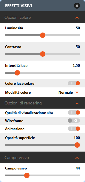

Il pannello Effetti visivi
 consente di gestire una vasta gamma di effetti visivi e di illuminazione. Utilizzare le impostazioni del gruppo unitamente a quelle di sole, vento e nuvole
 per personalizzare l'aspetto del modello.
 Fare clic su
 per visualizzare il pannello Effetti visivi.
| Pannello Effetti visivi | È possibile applicare e modificare queste impostazioni per valutare le variazioni apportate. |
